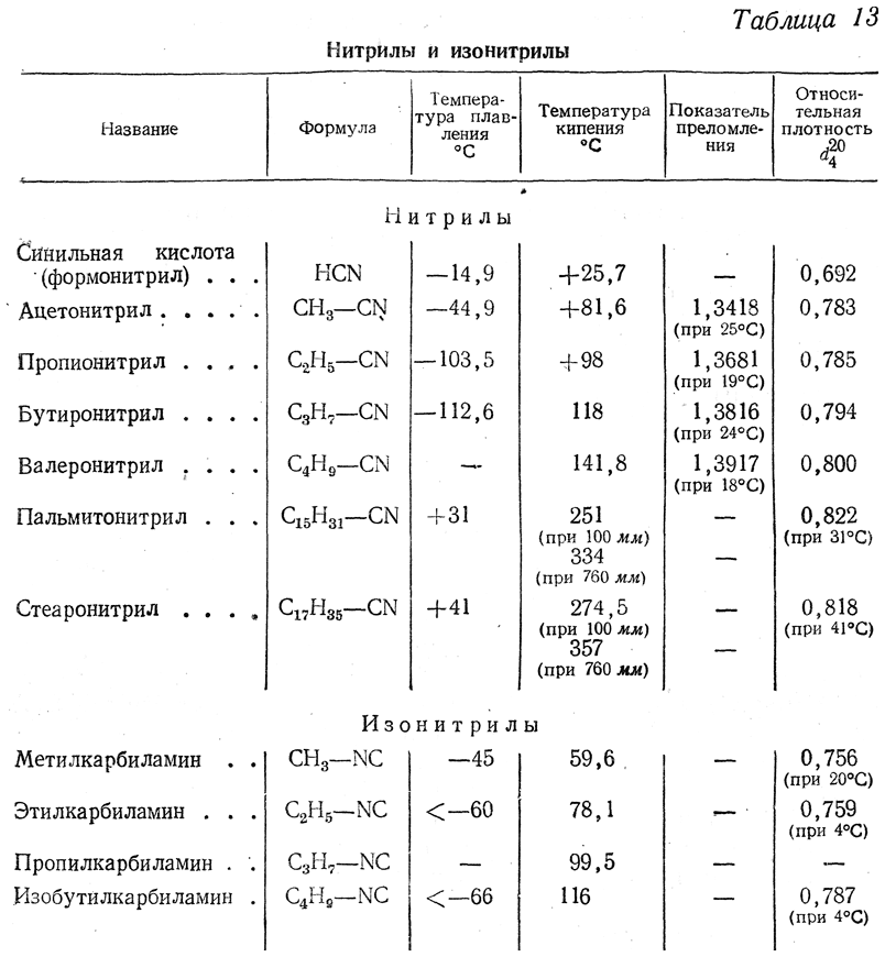

Изонитрилы — жидкости, кипящие значительно ниже, чем нитрилы; очень ядовиты.

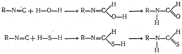

рода: С=О и С+≡О. Для обоих этих соединений характерно присоединение к атому углерода двух одновалентных атомов или радикалов. Подобно окиси углерода, карбиламины при охлаждении присоединяют два атома хлора:
Присоединение воды и сероводорода идет таким образом:
т. е. образуются замещенные амид или тиоамид муравьиной кислоты.

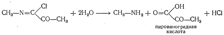

Присоединение хлорангидридов кислот также идет по схеме
При действии на последнее соединение воды происходит следующая реакция:
