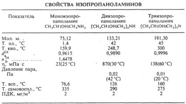

В пром-сти изопропаноламины получают одностадийным присоединением NH3 к пропиленоксиду. Соотношение различных изопропаноламинов в реакц. смеси зависит от соотношения реагентов в исходной смеси: большой избыток NH3 приводит к селективному образованию моноизопропаноламина, избыток пропиленоксида способствует увеличению выхода ди- и триизопропаноламинов. Р-ция экзотермична; ее обычно проводят при 90-200 °С, давлении 5,0-15,0 МПа в присут. небольшого кол-ва воды (2-5% от исходного кол-ва NH3). Выход изопропаноламинов св. 95%. Разделение изопропаноламинов осуществляют ректификацией на неск. колоннах. Изопропаноламины получают также замещением галогена в галогенгидринах действием NH3, восстановлением нитропроизводных спиртов, а также восстановлением соответствующих эфиров аминокислот действием Na в спирте или LiAlH4.
Определяют изопропаноламины методами потенциометрич. титрования или ГЖХ. Для разделения и идентификации изопропаноламинов и их солей применяют метод тонкослойной хроматографии. Изопропаноламины - ингибиторы коррозии, эмульгаторы, их используют как поглотители кислых газов (H2S, СО2, СО и др.) из пром. газовых смесей, для разбавления масел и водных красителей, для получения детергентов, высококачеств. мыла, антистатиков и др.
Изопропаноламины обладают малой токсичностью, к-рая уменьшается с увеличением числа алкильных групп. Нагретые пары раздражают дыхат. пути и глаза. Моноизопропаноламин раздражает кожу.
