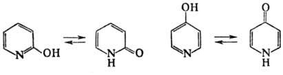

ОКСИПИРИДИНЫ (гидроксипиридины, пиридинолы), производные пиридина общей ф-лы C5H4_nN(OH)n. Наиб. значение имеют моногидроксипиридины (см. ф-лу); бесцв. кристаллы; легко раств. в этаноле, ацетоне, умеренно - в воде, ограниченно-в диэтиловом эфире, бензоле, лигроине. В зависимости от положения группы ОН различают 2-, 3- и 4-оксипиридины (соотв. 3508-55.jpg-, 3508-56.jpg- и 3508-57.jpg-изомеры; мол.м. 95,1). Для 2-оксипиридина т.пл. 106-107 °С, т. кип. 280-281 °С; для 3-оксипиридина т.пл. 129-130°С; для 4-оксипиридина т.пл. 150-151 °С, т.кип. ок. 350 °С. Оксипиридины-слабые основания (рКа для 2-, 3- и 4-оксипиридинов соотв. 0,8, 5,2 и 3,3) и слабые к-ты (для 3-оксипиридина рКа 8,72, для 4-оксипиридина ~ 11). Образуют соли с к-тами и щелочами (т. наз. пиридоляты). Все три моногидроксипиридина способны к прототропной таутомерии. Так, в водном р-ре 2- и 4-оксипиридины находятся преим. в кетоформах, наз. пиридонами; их соли имеют гидроксипи-ридиновую структуру.

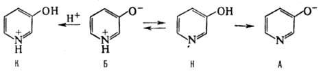

Для 3-оксипиридина в водном р-ре характерно наличие нейтральной (Н) и биполярной (Б) форм в соотношении 1:1. В зависимости от рН среды он может также существовать в анионной (А) и катионной (К) формах:

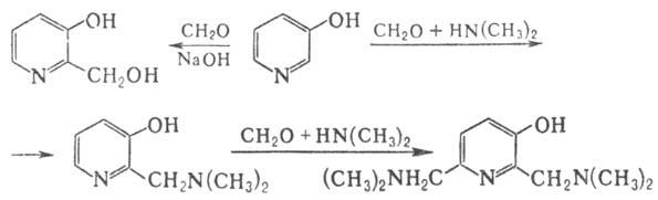

Алкилирование 3-оксипиридина может протекать по атому N или по атому О. Так, под действием СН3I или (CH3)2SO4 3-оксипиридин образует N-метил-3-гидроксипиридиниевые соли, под действием диазометана в р-ре трет-бутанола-3-метоксипири-дин. При ацилировании 3-оксипиридин образует только О-ацилпроиз-водные. 3-Оксипиридин проявляет св-ва, характерные для фенолов (реагирует с СН2О, вступает в р-цию Манниха, сочетается с солями диазония с образованием азокрасителей), напр.:

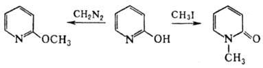

2- И 4-оксипиридины при алкилировании алкилгалогенидами или этиленоксидом превращ. в N-алкилипиридоны, при действии диазометана соотв. в 2-метоксипиридин и смесь 4-мет-оксипиридина с N-метил-4-пиридоном, напр.:

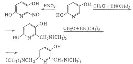

Дигидроксипиридины легко вступают в р-ции электроф. замещения (нитрование, галогенирование, азосочетание, аминометилирование), в т. ч. подвергаются нитрозирова-нию, к-рое не наблюдается для 2- и 3-оксипиридинов, напр.:
