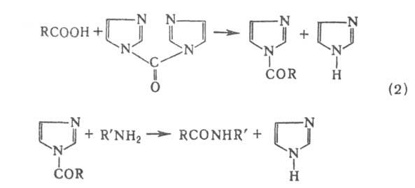

Карбоновые к-ты применяют преим. для ацилирования аминов. Первичные и вторичные амины ацилируются при сухой перегонке аммониевых солей карбоновых к-т или их нагревании в высококипящем р-рителе (нитробензоле, ксилоле) с удалением выделяющейся воды: RCOOH*HNR'21045-12.jpg RCONR'2. В случае ароматич. аминов р-ция ускоряется в присут. А1С13, РС13, H2SO4. К-ты ацилируют амины практически количественно в присут. карбодиимидов, напр. N,N'-дициклогексилкарбодиимида (р-ция 1) или карбонилдиимидазола (р-ция 2), когда процесс идет через промежут. образование имидазолида к-ты:
