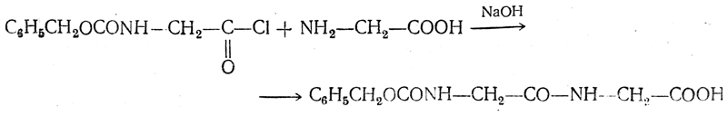

Все способы активирования карбоксильной группы имеют целью усилить электрофильность карбонильного углерода. Это достигается введением в карбоксильную группу аминокислоты электроноакцепторных атомов или группировок, вызывающих понижение электронной плотности у карбонильного углерода.1. Применение х л орангидридов. Превращение ациламинокислот в соответствующие хлорангидриды является одним из наиболее старых способов активирования карбоксильной группы (Э. Фишер). Так, хлорангидрид карбобензоксиглицина легко реагирует с глицином в щелочной среде, образуя карбобензоксиглицил-глицин:
В настоящее время этот способ вытеснен новыми, более удобными способами активирования карбоксильной группы.

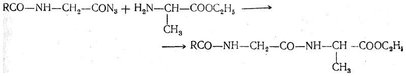

2. Применение азидов. Азиды N-замещенных аминокислот (или пептидов) легко взаимодействуют с эфирами аминокислот и пептидов, образуя эфиры N-замещенных пептидов;
Большим достоинством азидного метода является то, что реакция не сопровождается рацемизацией аминокислотных остатков.

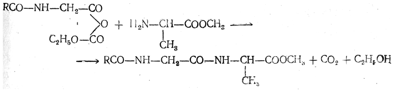

3. Применение смешанных ангидридов (Виланд, Буассона; Воган). При действии эфиров хлоругольной кислоты на N-замещенные аминокислоты в присутствии третичных аминов образуются смешанные ангидриды аминокислоты и соответствующего эфира угольной кислоты:
Смешанные ангидриды, ввиду их неустойчивости, обычно не выделяют и вводят в реакцию с аминокислотой непосредственно после их образования. Они весьма реакционноспособны и при взаимодействии с эфирами аминокислот образуют эфиры N-замещенных пептидов:

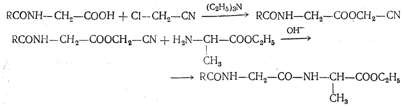

В последнее время установлено, что введение в остаток эфира электроноакцепторных группировок повышает реакционную способность эфира аминокислоты (примером могут служить цианметиловые, п-нитрофениловые, 2,4-динитрофениловые эфиры).
Действуя на ациламинокислоту хлорацетонитрилом в присутствии основания, получают цианметиловый эфир ациламинокислоты, легко реагирующий с эфиром незамещенной аминокислоты:
Активированные эфиры нашли большое применение в синтезе пептидов. Особенно широко применяются п-нитрофениловые эфиры.

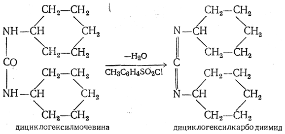

5. К а р б о д и и м и дн ы й метод. Для синтеза пептидов этим способом обычно употребляют дициклогексилкарбодиимид, получаемый дегидратацией дициклогексилмочевины п-толуолсульфохлоридом:

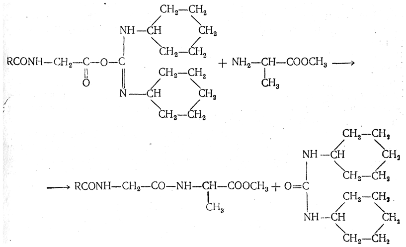

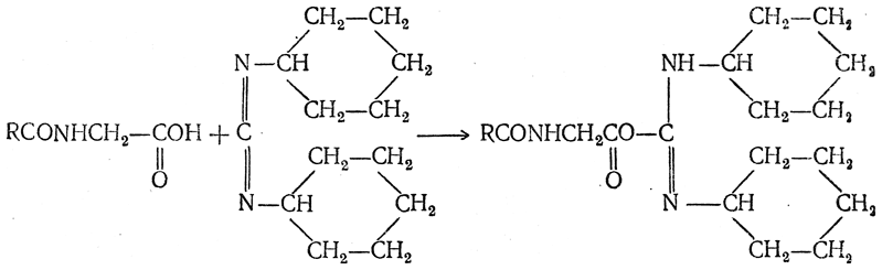

По-видимому, при взаимодействии дициклсгексилкарбодиимида с N-замещенной аминокислотой (или пептидом) сначала образуется О-ацилированная дициклогексилизомочевина
которая легко взаимодействует с эфиром аминокислоты (или пептида):
Дициклогексилкарбодиимид в конечном счете превращается в труднорастворимую дициклогексилмочевину, отделение которой от пептида обычно не представляет трудности.

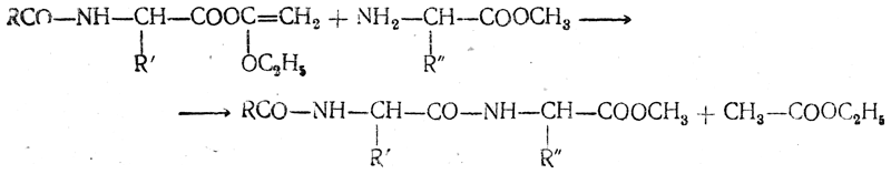

6. Применение это к си ацетилен а. N-Замещенные аминокислоты в мягких условиях реагируют с этоксиацетиленом:
Образующийся активированный эфир, взаимодействуя с аминной компонентой (эфир аминокислоты или пептида), дает соответствующий пептид:
Единственным побочным продуктом этой реакции является уксусноэтиловый эфир, что очень упрощает очистку полученного пептида.

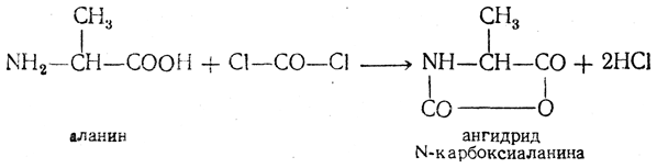

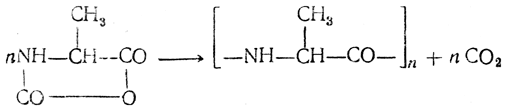

Получаемые полимеры не представляют собой индивидуальных химических соединений, а являются смесью полипептидов различной длины. Их синтезируют обычно, исходя из ангидридов N-карбоксиаминокислот (так называемые ангидриды Лёкса), получаемых, например, действием фосгена на α-аминокислоты:
Образование поли-α-аминокислот из ангидридов N-карбоксиаминокислот протекает по следующей схеме:
Поли-α-аминокислоты используются в качестве модельных соединений при изучении физико-химических и биологических свойств белков.
