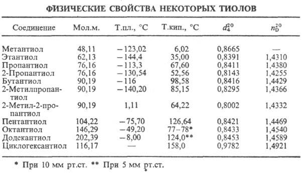

Низшие алифатические тиолы обладают резким неприятным запахом, к-рый обнаруживается при очень низких концентрациях (до 2·10-9 мг/л). Тиолы кипят при более низких т-рах, чем их кислородные аналоги, что обусловлено меньшей склонностью к самоассоциации (см. табл.).

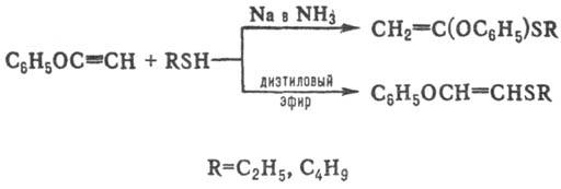

Замещенные ацетилена реагируют с тиолами либо по правилу Марковникова, либо против него, напр.:
Р-ция тиолов с ацетиленами стереоспецифична.

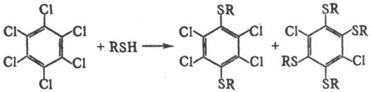

Р-ции тиолат-анионов с алкилхлоридами протекают в жидком NH3, с гексахлор- и гексафторбензолом - в среде этиленгликоля или пиридина (гексабромбензол с тиолат-анионами не реагирует), напр.:

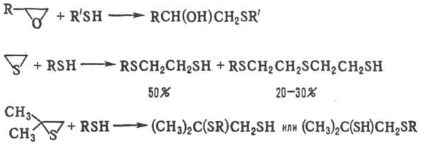

В основных или нейтральных средах тиолы расщепляют оксирановые или тиирановые циклы, напр.:

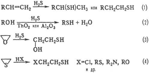

Осн. методы синтеза: 1) взаимод. NaSH или KSH с алкилирующими агентами [RI, ROSO3H, (RO)2SO2 и др.]. 2) Присоединение H2S к алкенам (ур-ние 1); в присут. катализаторов (металлы, оксиды или сульфиды металлов, к-ты, S) р-ция протекает по правилу Марковникова, при УФ облучении-против правила. 3) Пропускание паров спирта и H2S над ТhO2 или Аl2О3 (2); тиолы образуются также при взаимод. спиртов (обычно C4-C16) с P4S10 (выход выше 70%). 4) Для получения b-замещенных тиолов используют расщепление оксиранового цикла (или этиленимина) H2S (3) либо тииранового цикла разл. агентами (4).

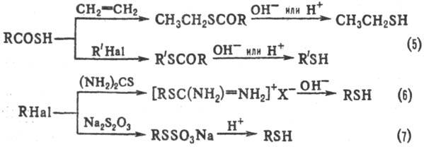

Тиолы могут быть получены также р-цией тиолкарбоновых к-т с алкенами или алкилгалогенидами с послед. гидролизом образующихся тиоэфиров (5); конденсацией алкилгалогенидов с тиомочевиной и далее щелочным гидролизом изо-тиурониевой соли (6) либо конденсацией алкилгалогени-дов с Na2S2O3 и кислотным гидролизом S-алкилтиосуль-фатов (т. наз. солей Бунте; см. Тиосульфаты органические) (7).

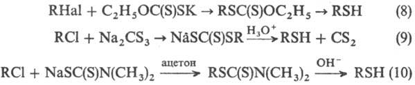

Др. методы получения: взаимод. алкилгалогенидов с ксантогенатами щелочных металлов с послед. щелочным гидролизом или восстановлением LiAlH4 образующихся алкил-ксантогенатов (ур-ние 8), кислотный гидролиз или восстановление тритиокарбонатов (9); щелочной гидролиз дитио-карбаматов, получаемых взаимод. алкилхлоридов с N,N-диметилдитиокарбаматом Na (10); восстановление тионов, получаемых из кетонов и P4S10; восстановление диалкил-дисульфидов LiAlH4, NaBH4, Zn-Hg в H2SO4, PPh3 в CH3OH.
