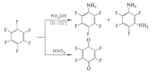

Взаимод. гексафторбензола с нуклеофилами приводит к замещению одного или двух атомов фтора, р-ция с электроф. агентами-к потере ароматичности, напр.:

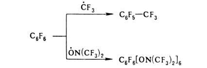

Гексафторбензол вступает также в р-ции радикального присоединения и замещения:

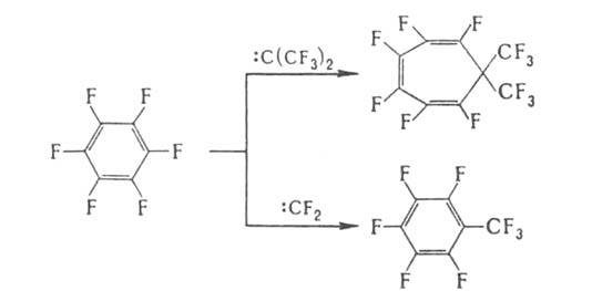

При взаимод. гексафторбензола с фторкарбенами наблюдается расширение цикла или внедрение по CF-связи:

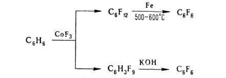

Осн. методы синтеза гексафторбензола: действие фторидов щелочных металлов, напр. KF, на гексахлорбензол при 400-500 °С и 8-10 МПа; пиролиз фтортрибромметана (630-640°С, кат.-Pt) или др. хладонов; фторирование бензола с послед. дефторированием или дегидрофторированием:
