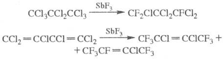

В качестве агента фторирования в р-циях обмена галогена на фтор, а также в р-циях окислит. Фторирование кратных связей в полигалогенир. алкенах используют SbF3 (реакция Свартса). Иод и бром обмениваются легче, чем хлор. В случае полигалогенпроиз-водных полное перегалогенирование невозможно, т.к. по мере увеличения числа атомов F в молекуле дальнейшее фторирование затруднено из-за стерич. факторов, напр.:
Особенно легко замещается атом Cl, сопряженный с кратной связью, а также Cl в хлорангидридах к-т. Р-ция Свартса -пром. способ получения (фторир. соед.

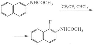

Эффективными реагентами для замещения водорода на фтор в ароматич. системах служат гипофториты RFOF (RF -перфторир. орг. радикал):
Гипофториты присоединяются также по двойной связи оле-финов, образуя фторалкоксипроизводные и фтортеломеры, напр.:

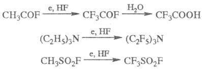

В пром. орг. синтезе широко применяют электрохим. фторирование. Процесс осуществляют в электролитич. ванне, содержащей безводный HF, на Ni-аноде при 5-6 В (р-ция Саймонса). Метод наиб, удобен для фторирования низкомол. соед. вследствие меньшей деструкции фгорир. молекулы, а также для фторирования соед., содержащих функциональные группы (амины, карбо-новые к-ты и др.), напр.:
Преимущество электрохим. фторирования- простота аппаратуры и дешевый источник фтора.

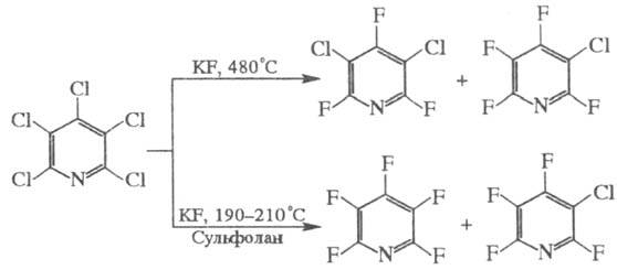

Фторирование ароматич. соед. осуществляют чаще всего через диазо-ниевые соли по Шимана реакции. Для получения перфторир. ароматич. соед. можно использовать действие KF в апротон-ном р-рителе или без него при повышенной т-ре на другие галогенароматич. соединения; этим методом можно получить целую гамму полифторпроизводных, напр.:
