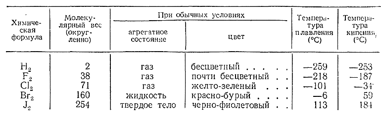

По основным физическим свойствам бром и иод закономерно укладываются в один ряд с хлором и фтором, как это видно из приводимой ниже таблицы (в которую включен также водород).
Довольно закономерно изменяется и устойчивость молекул рассматриваемых элементов – энергии их диссоциации, в общем (за исключением фтора), тем выше, чем меньше расстояние между ядрами:
Плотность брома равна 3,1, иода – 4,9. Так как давление пара твердого иода очень велико, он при нагревании обычно возгоняется. Возгонкой технического иода пользуются для его очистки.

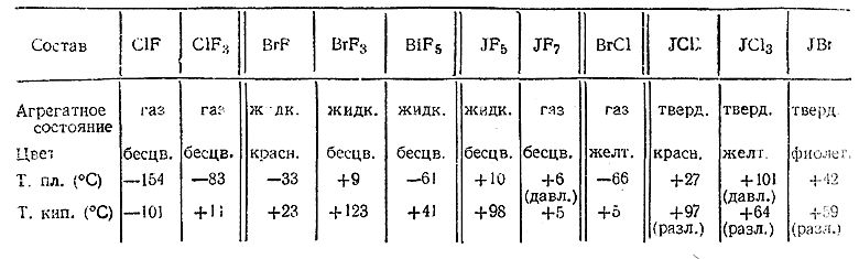

2) Известные соединения брома, иода и других галоидов друг с другом сопоставлены в приводимой ниже таблице.
Все эти соединения образуются путем непосредственного взаимодействия элементов и являются веществами малоустойчивыми.

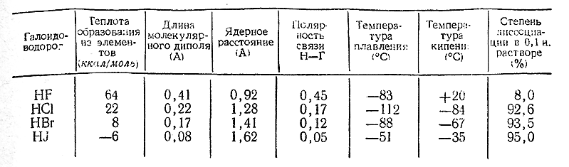

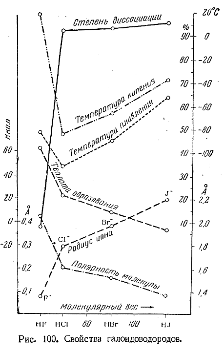

Подобно хлористому водороду, НВr и HJ представляют собой бесцветные газы, дымящие на воздухе и очень хорошо растворимые в воде. Некоторые их свойства сопоставлены со свойствами HF и НСl в приводимой ниже таблице и на рис. 100. В последний включены также радиусы ионов Г–, приблизительно характеризующие размеры молекул соответствующих галоидоводородов.
Как видно из рис. 100, в ряду HJ–HBr–HCl свойства изменяются весьма закономерно, тогда как при дальнейшем переходе к HF наблюдается более или менее резкий их скачок, иногда даже в направлении, обратном общему ходу. Обусловлено это сильной ассоциацией фтористого водорода, отсутствующей у его аналогов.
По химическим свойствам НВr и HJ очень похожи на хлористый водород. Подобно последнему, в безводном состоянии они не действуют на большинство металлов, а в водных растворах дают очень сильные бромисто–водородную и иодистово–дородную кислоты. Соли первой носят название бромистых или бромидов, второй – йодистых или иодидов (а производные галоидо–водородных кислот вообще – галоген идов или галидов). Растворимость бромидов и иодидов в большинстве случаев близка к растворимости соответствующих хлоридов. Существование в виде отрицательно одновалентного иона характерно в растворах и для астата.
