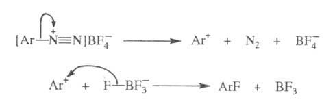

Механизм Шимана реакции, возможно, включает промежут. образование арил-катиона:
