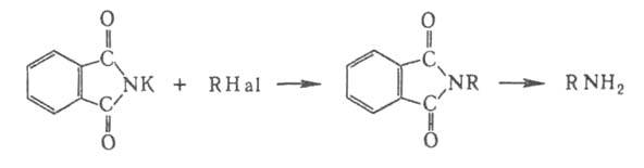

ГАБРИЕЛЯ РЕАКЦИЯ, синтез первичных аминов алкилированием фталимида К алкилгалогенидами с последующим расщеплением образующегося N-замещенного фталимида:

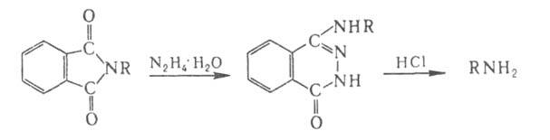

Для получения алкилфталимидов без р-рителя или в неполярных р-рителях требуется длит. нагревание при 100-200 °С. Применение полярных р-рителей (ацетонитрила, ацетона, ДМФА, ДМСО и др.) позволяет снизить т-ру р-ции (вплоть до комнатной) и использовать вместо фталимида К имид в присут. К2СО3 или Na2COj. Активность алкилгалогенидов падает в ряду: RI > RBr > RС11088-23.jpgRF. При получении низших жирных аминов замена алкилгалогенидов тозилатами (эфирами и-толуолсульфокислоты) часто дает лучшие выходы. Вместо фталимида иногда используют сукцинимид. N - Алкилфталимиды расщепляются нагреванием со щелочами, к-тами или лучше всего с гидразингидратом (особенно в синтезе аминов, содержащих чувствительные к гидролизу группировки):

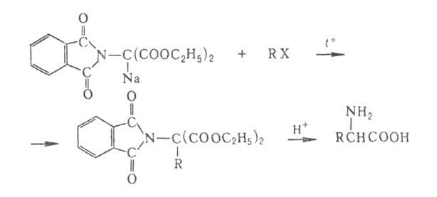

Вариант Габриэля реакции - получение1088-25.jpgаминокислот алкилированием Na-производного фталимидомалонового эфира алкилгалогенидами с послед. гидролизом (наз. также Сёренсена р-цией), напр.:
