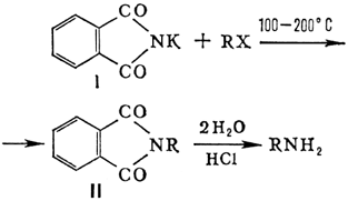

Габриеля реакция, метод синтеза первичных аминов взаимодействием органических галогенопроизводных с фталимидом калия (I) с последующим гидролизом образующегося N-замещённого фталимида (II):
Гидролиз осуществляют нагреванием со щелочами, кислотами или гидразингидратом. Габриеля реакция — удобный метод получения индивидуальных первичных аминов, широко применяемый в лабораторной практике и химико-фармацевтической промышленности (например, при синтезе пилокарпина). Габриеля реакция открыта в 1887 немецким химиком З. Габриелем (S. Gabriel).
