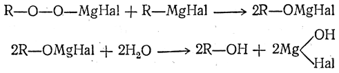

Можно получать спирты, исходя из галоидных алкилов, окислением магнийорганических соединений. Промежуточно образуются перекисные соединения
далее превращающиеся в спирты:

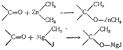

Общая схема реакций состоит в присоединении карбонильной группой >С=О молекулы металлоорганического соединения так, что радикал (алкил) присоединяется к атому углерода, а остальная часть молекулы металлоорганического соединения — к атому кислорода:

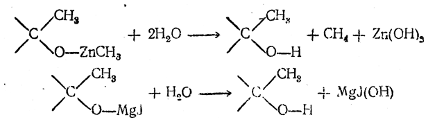

При разложении водой образовавшихся продуктов получаются спирты:

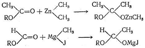

то действие на них металлоорганических соединений протекает в две фазы, из которых первая тождественна изображенной выше, например:

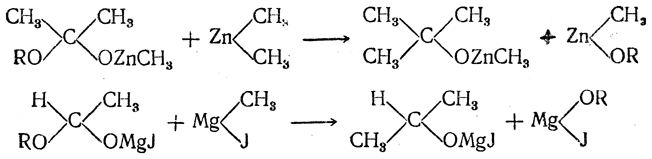

Во второй фазе происходит обмен остатка RO на алкил металлоорганического соединения:
При разложении водой получающихся соединений в случае эфиров уксусной и высших кислот, а также при использовании в качестве исходных веществ хлорангидридов этих кислот образуются третичные спирты (реакция А. М. Бутлерова). В случае эфиров муравьиной кислоты получается вторичный спирт (реакция А. М. Зайцева).
