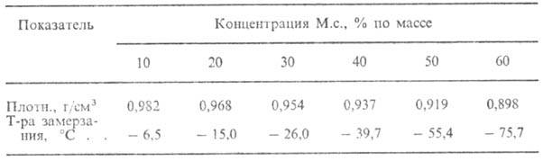

СВОЙСТВА ВОДНЫХ РАСТВОРОВ МЕТИЛОВОГО СПИРТА В ЗАВИСИМОСТИ ОТ ЕГО КОНЦЕНТРАЦИИ
Метиловый спирт смешивается во всех соотношениях с водой (св-ва водных р-ров метилового спирта приведены в табл.), спиртами, ацетоном, бензолом; образует азеотропные смеси с ацетоном (т.кип. 55,7°С; 12% метилового спирта), бензолом (т.кип. 57,5°С; 39% метилового спирта), CS2 (т.кип. 37,65°С; 14% метилового спирта), ССl4 (т. кип. 55,7°С; 20,66 % метилового спирта) и мн. др. соединениями.
