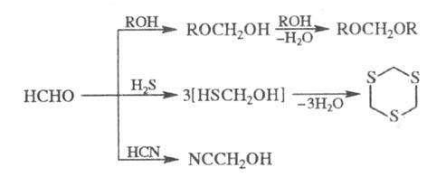

Р-ция формальдегида со спиртами в присут. сильных к-т приводит к ацеталям (формалям), с H2S - к циклич. тритиану, с HCN в присут. щелочей - к циангидрину:

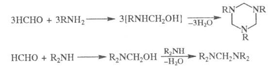

При взаимод. формальдегида с NH3 образуется гексаметилентетрамин, с первичными аминами - тримеры, с вторичными - бис-(ди-алкиламино)метаны:
