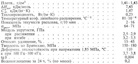

Однако уже при введении 2-3% сомономера степень кристалличности полиформальдегида снижается до 60%, т. пл.-до 164-166°С, что приводит к уменьшению на 10-15% модуля упругости и к нек-рому росту ударной вязкости. Остальные св-ва не изменяются, поэтому гомо-полимер и сополимеры считают материалами одного типа (известны под общим назв. "полиформальдегид"). Для полиформальдегида характерны высокая усталостная прочность к знакопеременным нагрузкам, стабильность размеров изделий и низкая ползучесть, высокая износостойкость. Его можно использовать от —40 до 100 °С. Мех. и диэлектрич. св-ва полиформальдегида мало зависят от влажности. Нек-рые св-ва полиформальдегида приведены ниже:
