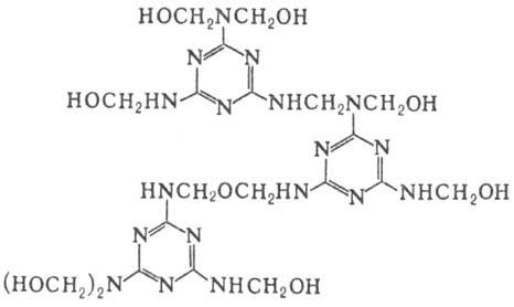

Конденсация метилольных производных меламина завершается образованием термореактивных олигомеров разветвленной структуры. Степень поликонденсации обычно не превышает 3. Ниже приведена структура олигомера:
