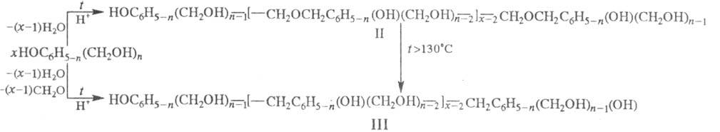

Основные стадии образования феноло-формальдегидных смол: 1) Взаимод. CH2O с фенольными ядрами по активным атомам водорода с образованием фенолов, содержащих гид-роксиметилъные (метилольные) группы. 2) Конденсация этих групп между собой или с активными атомами водорода фенольных ядер с образованием метиленовых или диметилен-оксидных мостиков (см. схему).

Схема образования феноло-формальдегидных смол.
