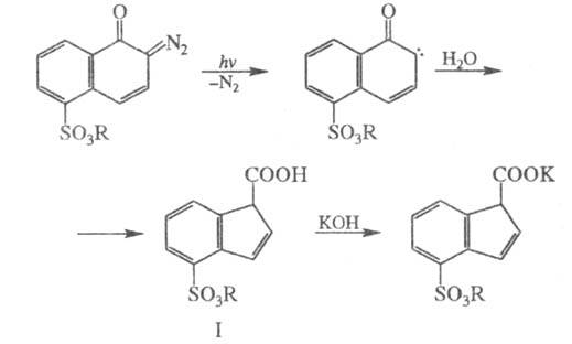

Из позитивных фоторезистов наиб. распространены композиции, содержащие в качестве светочувствит. компонента сульфо-эфиры о-нафгохинондиазида (5-40% по массе), а в качестве пленкообразователя - новолачные смолы (до 50%). При экспонировании сульфоэфир переходит в сульфопроизводное инденкарбоновой к-ты (ф-ла I) и при проявлении под действием водно-щелочного р-рителя удаляется с экспониров. участков пов-сти вместе со смолой:

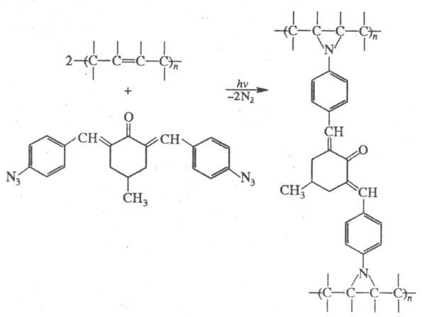

Среди негативных фоторезистов наиб. распространены композиции на основе циклоолефиновых каучуков с диазидами в качестве сшивающих агентов, а также сенсибилизированные поливиниловый спирт, поливинилциннамат и др. Схема превращения негативного фоторезиста на основе каучука и диазида представлена р-цией:
Сшитый полимер закрепляется на подложке, а рельефное изображение (маска) образуется в результате вымывания фоторезиста с неэкспониров. участков.
