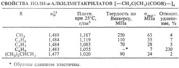

Полиметакрилаты раств. в сложных эфирах, в т. ч. и в собств. мономерах, хлорир. и ароматич. углеводородах; поли-н-алкилметакрилаты (R = C1 — С6) раств. также в ацетоне, при дальнейшем увеличении длины R улучшается р-римость в менее полярных р-рителях и снижается масло- и бензостойкость. Полиметакрилаты устойчивы к действию воды, разб. р-ров к-т и щелочей, света, О2 . Разрушаются конц. минер. к-тами (H2SO4, HNO3). При 80-100°С полиметакрилаты гидролизуются р-рами к-т и щелочей до полиметакриловой к-ты. Термодеструкция (200-250 °С) полиметакрилатов алифатич. спиртов приводит к почти количеств. выходу мономера (~ 90%). Под действием у-излучения поли-н-алкилметакрилаты с R < С6 также деполимеризуются, с R > С6 образуют гели в результате сшивания боковых цепей. С увеличением н-алкильного R от С1 до С10 прочность, плотность, твердость и т-ры стеклования полиметакрилатов уменьшаются, эластичность возрастает (см. табл.). При R > С10 полиметакрилаты кристаллизуются в результате упаковки боковых цепей, причем т-ры плавления растут с увеличением длины R.
