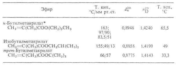

СВОЙСТВА БУТИЛ МЕТАКРИЛАТОВ
* Т. пл.-76°С,1065-31.jpg 0,96 мПа*с (30°С, 1,088 мПа*с (25°С).

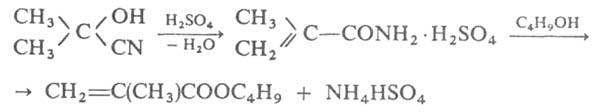

В пром-сти бутилметакрилаты получают: 1) этерификацией метакриловой к-ты соответствующим спиртом, взятым в небольшом избытке (кат. - Н24, n-толуолсульфокислота или ионообменная смола); примесь спирта отделяют перегонкой с водяным паром или азеотропной ректификацией; 2) переэтерификацией метилметакрилата соответствующим бутанолом в присут. катализатора (напр., H2SO4); 3) взаимод. ацетонциангидрина со спиртом в присут. H2SO4 по схеме:
