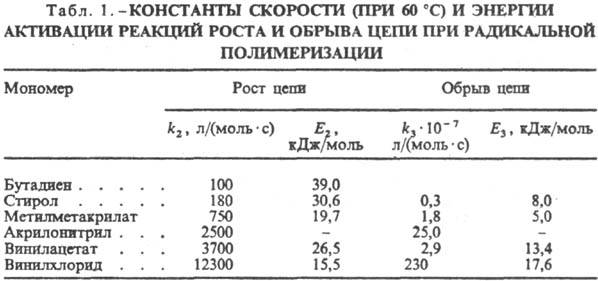

Осн. стадия полимеризации-р-ция роста цепи, при многократном повторении к-рой образуется макромол. цепь, - описывается ур-нием:
(M•n-макрорадикал, содержащий п мономерных звеньев). Скорость р-ции роста выражается ур-нием:
При этом предполагается, что реакц. способность макрорадикалов не зависит от их длины; как правило, такое предположение справедливо при п > 3-5. Кинетич. параметры р-ции (3) приведены в табл. 1.
Значения k2 зависят от двух факторов - реакц. способностей (активностей) мономера и макрорадикала, к-рые, как правило, изменяются в противоположных направлениях, поскольку реакц. способность мономера при наличии в его молекуле сопряженных связей повышается, а макрорадикала снижается. Из этих двух факторов на скорость роста цепи определяющее влияние оказывает активность макрорадикала, поэтому последовательность расположения мономеров в табл. 1 отражает рост реакц. способности макрорадикалов. Реакц. способности мономеров и радикалов зависят также от полярного и стерич. факторов, наиб. полно проявляющихся в р-циях сополимеризации (см. Сополимеры)или др. конкурирующих р-циях. Скорости и направление радикальных р-ций обычно мало зависят от характеристик реакц. среды. Однако при наличии специфич. взаимодействий мономера и (или) радикала с молекулами среды, напр. при образовании p-комплексов, донорно-акцепторных комплексов, комплексов с участием к-т Льюиса или водородных связей, наблюдается изменение констант скорости роста цепи.

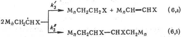

Ограничение растущих цепей при радикальной полимеризации возможно путем обрыва и (или) передачи цепи. Обрыв цепи-необратимая хим. дезактивация растущих цепей-протекает обычно в результате диспропорционирования двух макрорадикалов (р-ция 6, а) или их рекомбинации (6, б):
и
-константы скоростей соответствующих р-ций). Вклад р-ций (6, а) или (6, б) в общую скорость обрыва определяется активностью взаимодействующих макрорадикалов и стерич. факторами: для малоактивных радикалов и при наличии небольших заместителей X в мономере, как правило, характерен обрыв по механизму рекомбинации. Скорость р-ции обрыва цепи выражается ур-нием:

-суммарная константа скорости обрыва, к-рая на начальных стадиях превращения имеет порядок 106-107 л/(моль·с) (см. табл. 1).

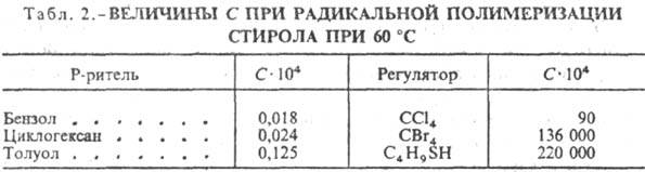

Передача цепи -р-ция, приводящая к переносу активного центра от растущего макрорадикала на любую др. молекулу (р-ритель, мономер, инициатор, полимер), выступающую в роли агента передачи (А), с образованием "мертвой" макромолекулы (Мn) и нового активного центра (А•):
(k4 - константа скорости передачи цепи). Обычно р-ция передачи цепи приводит к продолжению кинетич. цепи, поскольку новый радикал А• способен инициировать радикальную полимеризацию со скоростью, близкой к скорости р-ции роста. В противном случае имеет место вырожденная передача цепи (т.е. рост цепи происходит с меньшей скоростью на А•, чем на макрорадикале) либо ингибирование радикальной полимеризации (см. Ингибиторы).
Осн. р-ции передачи цепи-перенос подвижного атома Н или Hal от агента передачи к макрорадикалу, реже-в обратном направлении. Скорость р-ции передачи цепи и место отщепления атома Н или Hal определяются энергией разрывающейся в молекуле агента передачи связи С—Н, S—Н, С—Hal и т.п. Так, скорость отщепления атомов Н в насыщ. углеводородах уменьшается в ряду: водород при третичном атоме С > при вторичном > первичном.
Р-ции передачи цепи конкурируют С р-цией роста, поэтому для количеств. характеристики передачи обычно используют константы передачи С = k4/k2, по к-рым судят о реакц. способности агентов передачи.
Внутримол. и межмол. р-ции передачи цепи на полимер приводят к образованию макромолекул с короткоцепными разветвлениями, сшитых или привитых сополимеров. На практике р-ции передачи цепи используют для регулирования мол. массы полимера и для синтеза привитых сополимеров (путем передачи цепи на полимер). В первом случае используют агенты передачи с С > 10-3 , к-рые наз. регуляторами мол. массы (см. табл. 2). При С
