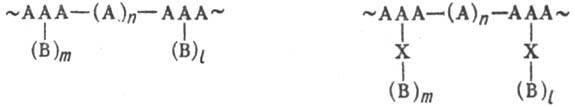

ПРИВИТЫЕ СОПОЛИМЕРЫ, разветвленные высокомол. соед., макромолекулы к-рых состоят из основной цепи и боковых ответвлений, различающихся по составу и(или) строению. Схематично привитые сополимеры можно изобразить так:
(А и В-мономерные звенья разл. типа, Х-промежут. группа, m, n и l показывают число мономерных звеньев в последовательностях). Основная и боковые цепи м.б. гомо- (показаны на схеме) и сополимерами.

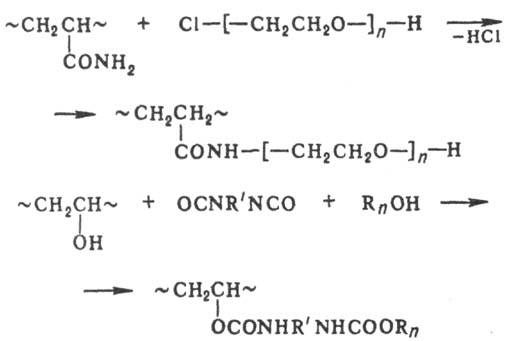

При получении привитых сополимеров р-циями межцепного взаимод. необходимо, чтобы в одном из полимеров функц. группы находились на конце цепи, во втором-в боковой группе. Присоединение боковых цепей происходит либо при непосредств. взаимодействии функц. групп, либо с помощью сшивающих низкомол. бифункцион. реагентов, напр.:
