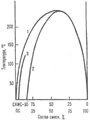

СМЕСИ ПОЛИМЕРОВ (сплавы полимеров, полимер-полимерные системы). Совместимость и свойства. Комплекс физ.-мех. св-в смесей полимеров определяется прежде всего тем, совместимы (т.е. взаимно р-римы) или несовместимы смешиваемые полимеры. Взаимная р-римость олигомеров резко уменьшается с увеличением мол. массы и для полимеров составляет доли процента или неск. процентов. Причины преобладающей взаимной нерастворимости полимеров заключаются в следующем: при смешении большинства пар полимеров изменение энтальпии мало и положительно (эндотермич. смешение); изменение энтропии также невелико, а иногда и отрицательно, в то время как при смешении низкомол. в-в энтропия существенно возрастает. Поэтому самопроизвольное взаимное растворение подавляющего большинства полимеров невозможно, т.е. полимеры, как правило, несовместимы (по термодинамич. причинам). Фазовые диаграммы смесей полимеров могут иметь либо верхнюю, либо нижнюю критич. т-ру смешения, однако взаимная р-римость полимеров обычно мало зависит от т-ры, т.к. ветви бинодали практически параллельны оси ординат (см., напр., рис.).
Диаграмма фазового состояния смеси бутадиен-метилсти-рольного сополимера (СКМС-30) с низкомол. полистиролом (ПС; мол. м. 2,4·103): 1-бинодаль; 2-спинодаль; 3-граница области устойчивых эмульсий.

Если состав и т-ра смеси полимеров соответствуют точке между бинодалью и спинодалью на фазовой диаграмме (См. рис.), то при перемешивании может самопроизвольно возникнуть термодинамически устойчивая лиофильная эмульсия благодаря стабилизирующему действию слоя сегментальной р-римости. При образовании эмульсии происходит значит. (иногда 10-кратное) уменьшение вязкости.
