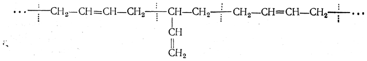

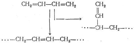

Полимеризация 1,3-диенов идет за счет раскрытия двойных связей в положениях 1,4 или 1,2; в обоих случаях в полимерной цепи или в ее боковом ответвлении остается по одной двойной связи на каждое звено мономера:
Поэтому, например, при полимеризации бутадиена получаются полимеры (полибутадиены) строения

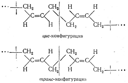

Звено главной цепи полибутадиена может иметь цис- или транс-конфигурацию:

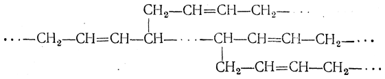

Помимо линейных полимеров, диены нередко образуют разветвленные структуры

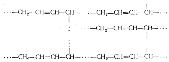

и сложные сетчатые образования, в которых отдельные полимерные цепи соединены друг с другом «мостиками», например:.

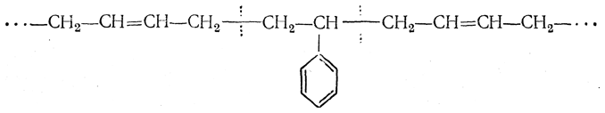

Важное техническое значение имеет получение совместных полимеров нескольких (обычно двух) непредельных соединений. В таких полимерах мономерные звенья располагаются по цепи в том или ином порядке. Например, при совместной полимеризации бутадиена со стиролом образуются сополимеры строения
