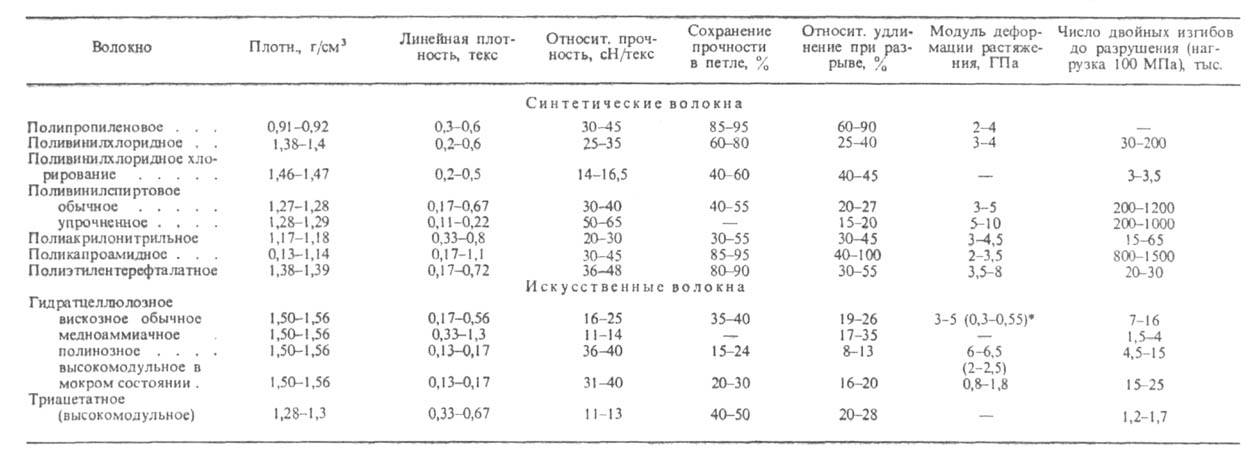

Табл. 1.-СВОЙСТВА ШТАПЕЛЬНЫХ ВОЛОКОН ПРИ 20°С И ОТНОСИТЕЛЬНОЙ ВЛАЖНОСТИ ВОЗДУХА 65%
Свойства шпательных волокон
* В мокром состоянии.

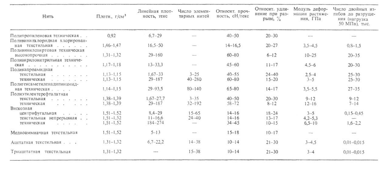

Табл. 2.-СВОЙСТВА ХИМИЧЕСКИХ НИТЕЙ ПРИ 20oС И ОТНОСИТЕЛЬНОЙ ВЛАЖНОСТИ ВОЗДУХА 65%
Свойства химических нитей

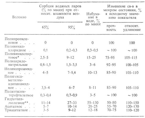

Табл. 3-СОРБЦИЯ ВОДЯНЫХ ПАРОВ ХИМИЧЕСКИМИ ВОЛОКНАМИ (НИТЯМИ), ИХ НАБУХАНИЕ И СВОЙСТВА В МОКРОМ СОСТОЯНИИ ПРИ 20°С
Сорбция водянх паров химическими волокнами
* Волокна разл. видов. ** Вискозное и медноаммиачное волокна разл. видов.

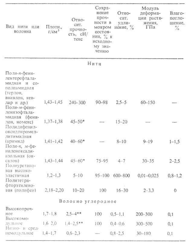

Табл. 4.-ХАРАКТЕРИСТИКА НИТЕЙ И ВОЛОКОН СО СПЕЦИФИЧЕСКИМИ СВОЙСТВАМИ ПРИ 20°С И ОТНОСИТЕЛЬНОЙ ВЛАЖНОСТИ ВОЗДУХА 65%
Специфические нити и волокна
* Сохранение прочности при ЗОСГС составляет 45-65% от ее исходного значения (после прогрева при этой т-ре в течение 100 ч-50-80%). ** В ГПа.
