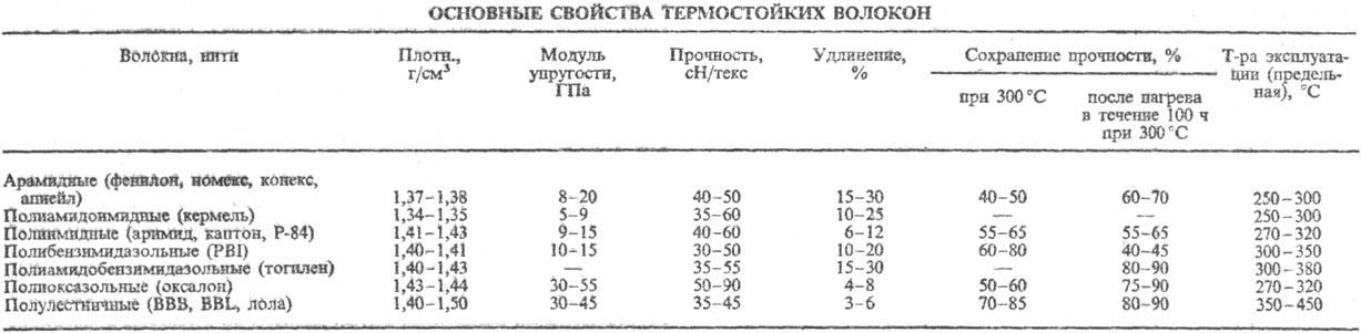

Термостойкие волокна имеют аморфно-кристаллич. фибриллярную структуру. Форма их поперечного сечения круглая, реже ганте-левидная или бобовидная. Термостойкие волокна характеризуются высокими т-рами стеклования, термич. и термоокислит. стабильностью. Осн. св-ва термостойких волокон приведены в таблице.
Обычно в качестве критерия термостойкости волокон используют долю сохранения прочности при заданной т-ре испытаний (как правило, при 300 °С) или после длит. прогрева при заданных условиях (напр., 300 °С, 100 ч) и охлаждения до первоначальной т-ры.
К термостойким относят волокна, сохраняющие не менее 50% исходной прочности при указанных условиях термич. воздействий, а к особо термостойким-сохраняющие не менее 75-90% исходной прочности при 300 °С. В случае особо термостойких волокон оценка их св-в может проводиться также при т-рах 350 или 400 °С.
