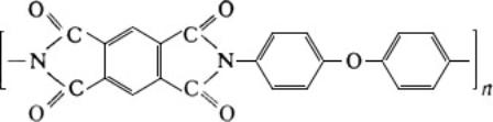

Полиимиды, полимеры, содержащие в основной или боковой цепи молекулы циклическую имидную группу:
Практическое значение получили ароматические линейные полиимиды с имидными циклами в основной цепи благодаря ценным физико-химическим свойствам, не изменяющимся длительное время в широком интервале температур (от—270 до +300 °С).
Полиимиды — твёрдые термостойкие, негорючие вещества, преимущественно аморфной структуры; молекулярная масса = 50—150 тыс.; плотность 1,35—1,48 г/см3 (20 °С). Большинство из них не растворяется в органических растворителях, инертно к действию масел, почти не изменяется при действии разбавленных кислот, однако гидролизуется под влиянием щелочей и перегретого пара. Полиимиды устойчивы к действию озона, g-лучей, быстрых электронов и нейтронов, весьма теплостойки. Так, наиболее промышленно ценные полипиромеллитимиды
не размягчаются вплоть до начала термического разложения (500—520°С) и выдерживают при 300 °С напряжение 50 Мн/м2, или 500 кгс/см2, прочность при растяжении при 20 °С 180 Мн/м2, или 1800 кгс/см2; температура длительной эксплуатации 250—300 °С.
Полиимиды получают главным образом поликонденсацией тетракарбоновых кислот и их производных (в основном диангидридов — чаще всего пиромеллитовой кислоты и 3,3’, 4,4'-бензофенонтетракарбоновой кислоты) и диаминов (например, 4,4'-диаминодифенилоксида и м-фенилендиамина) в одну или две стадии. Обычно сначала получают высокомолекулярные растворимые полиамидокислоты, из них формуют изделия (плёнки, волокна), которые и подвергают термической обработке; полиимиды перерабатывают также прессованием (см. Пластические массы). Из полиимидов изготовляют монолитные изделия, электроизоляционные плёнки, проволочную и кабельную изоляцию, связующие для армированных пластиков, клеи, пластмассы, пенопласты, волокна; применяются в авиации и космической технике.
