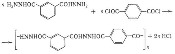

Полигидразиды могут быть получены поликонденсацией дикарбоновых к-т или их производных (эфиров, хлорангидридов) с гидразином или дигидразидами дикарбоновых к-т. Осн. способ -низкотемпературная поликонденсация дигидразидов с хло-рангидридами дикарбоновых к-т в р-ре. Напр.:
