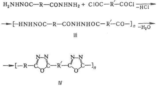

Осн. пром. способы их получения. 1) Полициклоконденсация дигидразидов и дихлорангидридов дикарбоновых к-т:
R,R'-Ar или Alk. Полигидразид(III), образующийся на первой стадии, на второй стадии (в нек-рых случаях в виде предварительно сформованных изделий) подвергают циклодегидратации преим. в вакууме при 280-300 °С (см. также Полициклизация), получая полиоксадиазол (IV).
