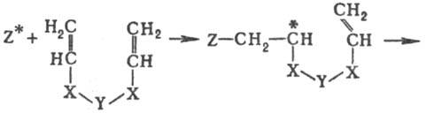

Из процессов цепной циклополимеризации (Ц.) наиб. распространены р-ции т. наз. меж- и внутримол. полимеризации несопряженных диенов, напр.:
Здесь Z* - инициирующая частица или конец растущей цепи.
Вероятность образования циклов зависит преим. от числа простых связей, разделяющих двойные связи диена, т. е. от размера замыкаемого цикла. Особенно хорошо образуются полимеры с 6-членными циклами в основной цепи из 1,6-диенов. Легко протекает радикальная Ц. акрилового и метакрилового ангидридов, диакриламида и др. симметричных диенов, а также диаллильных соед., содержащих между аллильными группами О, S, N, P или др. гетероатом.
