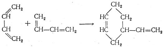

Впервые систематическое изучение полимеризации непредельных соединений было предпринято С. В. Лебедевым, который показал, что при нагревании диеновых соединений образуются преимущественно циклические димеры. Например, из бутадиена получается винилциклогексен:

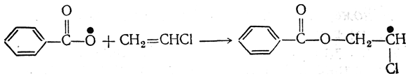

Такой радикал может присоединяться к двойной связи непредельного соединения, например хлористого винила, с образованием нового радикала:

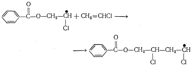

Этот новый радикал в свою очередь легко присоединяется к следующей молекуле мономера:
и т. д. Эта реакция, получившая название реакции роста цепи, повторяясь много раз, приводит к образованию длинных полимерных цепей, содержащих на концах свободные валентности.

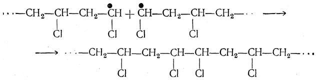

Заключительной стадией процесса является обрыв цепи. Он осуществляется либо путем взаимного насыщения свободных валентностей двух растущих полимерных цепей с образованием одной полимерной молекулы

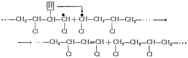

либо путем перераспределения (диспропорционирования) таких растущих цепей с образованием двух устойчивых макромолекул:
