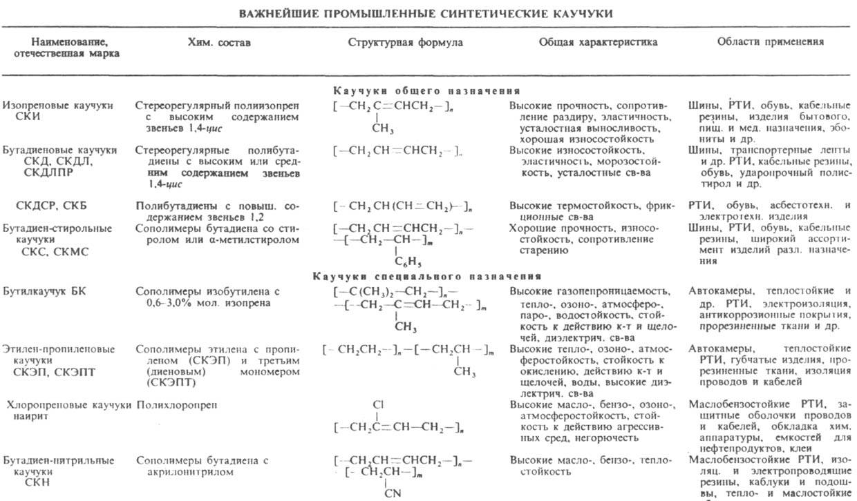

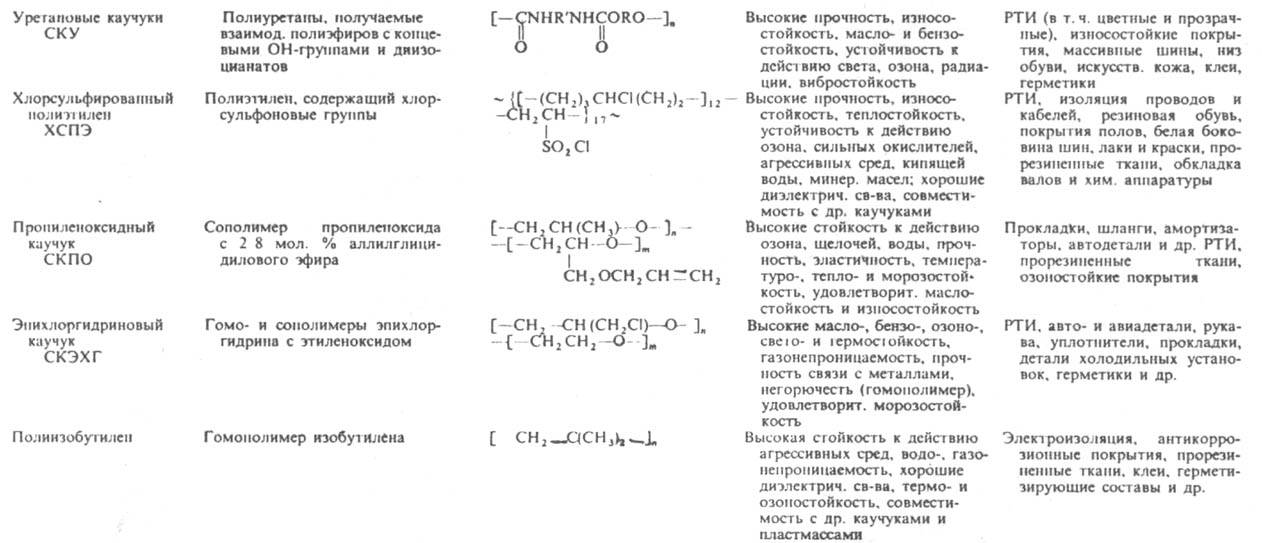

Классификация. Обычно приняты классификация и наименование каучуков синтетических по мономерам, использованным для их получения (изопреновые, бутадиеновые, бутадиен-стирольные и т.п.), или по характерной группировке (атомам) в основной цепи или(и) боковых группах (напр., полисульфидные, уретановые, кремнийорг., фторкаучуки). Каучуки синтетические подразделяют также по др. признакам, напр, по содержанию наполнителей - на ненаполненные и наполненные каучуки, по мол. массе (консистенции) и выпускной форме - на твердые, жидкие (см. Жидкие каучуки)и порошкообразные. Часть каучуков синтетических выпускают в виде водных дисперсий -латексов синтетических. Особая группа каучуков синтетических-термоэластопласты. По областям применения каучуки синтетические разделяют на каучуки общего и спец. назначения (см. табл.). К первым относят каучуки синтетические с комплексом достаточно высоких техн. св-в (прочностью, эластичностью, износостойкостью, усталостной выносливостью и др.), пригодные для массового изготовления широкого круга изделий, ко вторым - каучуки, одно или неск. св-в к-рых обеспечивают выполнение специфич. требований к изделиям и их работоспособность часто в экстремальных условиях эксплуатации.

Наиб. распространенные мономеры для произ-ва каучуков синтетических -бутадиен, изопрен, стирол, a-метилстирол, хлоропрен, изобутилен, этилен, пропилен, акрилонитрил. Крупнотоннажные произ-ва каучуков синтетических - непрерывные технол. процессы, осуществляемые в батареях (каскадах) реакторов емкостью 15-20 м3 каждый, снабженных интенсивными перемешивающими устройствами и рубашками, через к-рые циркулирует хладагент. Тепло может отводиться и за счет испарения мономера или р-рителя. Полученные каучуки синтетические выделяют из эмульсии или р-ра, подвергают сушке, брикетированию (обычно масса брикета ~ 30 кг) и упаковке. Перспективно произ-во каучуков в сыпучей (порошкообразной или гранулированной) форме, что позволяет резко снизить энергозатраты при их переработке и автоматизировать процесс изготовления резиновых смесей. Контроль выпускаемых каучуков синтетических ведется по их мол. параметрам, составу, пластоэластич. св-вам, вулканизац. характеристикам смесей и физ.-мех. показателям резин в стандартных рецептах. Из каучуков синтетических изготовляют св. 50000 разл. изделий. Осн. области применения: шины, РТИ, резиновая обувь, изоляция проводов и кабелей и др. (см. также табл.). Каучук синтетический впервые получен Г. Бушарда в 1879 при обработке изопрена (продукта сухой перегонки НК) соляной к-той. Крупное пром. произ-во каучука синтетического - натрийбутадиенового (СКБ) -осуществлено впервые в СССР в 1932 по способу С. В. Лебедева. В 1985 мировое произ-во каучуков синтетических достигло 12 млн. т/год; их производят 29 стран, в т. ч. (тыс. т): США - 2026, Япония - 1158, Франция - 544, ФРГ - 448, Великобритания -270, Бразилия - 266; СССР занимает по объему произ-ва каучуков синтетических первое место в мире. В 80-е гг. доля каучуков синтетических в общем балансе каучуков составила ~ 74%.
