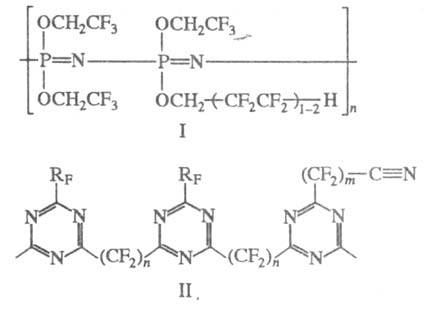

Гетероцепные фторкаучуки, содержащие в цепи макромолекулы гетероатомы (P, О, N), по нек-рым эксплуатац. св-вам во многом превосходят карбоцепные. Однако вследствие сложности синтеза они не получили широкого пром. применения. Наиб. изучены перфторполиэфирные каучуки на основе дикарбоновых к-т типа НООССбН4(СF2)2СбH4СООН, нитро-зоперфторкаучуки
фторсилоксано-вые каучуки (см. Кремнийорганические каучуки), фторалко-ксифосфазеновые каучуки ф-лы I и перфторалкилентриази-новые каучуки ф-лы II (RF - перфторуглеродный радикал)
Резины на основе этих фторкаучуков морозостойки и негорючи (каучуки ф-лы I), способны длительно работать при высоких т-рах (II), стойки к действию углеводородных сред.
