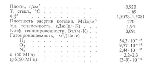

Структура и физические свойства каучука. Макромолекулы бутилкаучука имеют линейное строение; распределение звеньев изопрена, присоединенных преим. в положениях 1,4, носит статистич. характер. Мол. масса каучука (200-700)*103 (по Флори). Бутилкаучук не содержит геля, раств. в алифатич. и ароматич. углеводородах, кристаллизуется только при больших растяжениях (> 500%). Осн. физ. характеристики каучука приведены ниже:
Каучук
Малая ненасыщенность бутилкаучука обусловливает его высокую тепло-, свето- и озоностойкость, а также устойчивость к действию мн. агрессивных сред - р-ров щелочей, к-т, спиртов, кетонов, растит. и животных жиров, Н2О2 и др. По стойкости к комбиниров. действию света и озона бутилкаучук существенно превосходит такие высоконенасыщенные каучуки, как НК, синтетич. изопреновые, бутадиеновые. Ионизирующие излучения вызывают деструкцию бутилкаучука. При необходимости его стабилизации используют небольшие количества обычных антиоксидантов. Отличительная особенность бутилкаучука - исключительно низкая воздухо- и паропроницаемость.

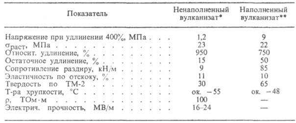

Свойства вулканизатов. Мех. характеристики вулканизатов бутилкаучука в значит. степени определяются его ненасыщенностью (см. табл.): с ее увеличением повышаются напряжение при заданном удлинении и твердость резин, снижаются их прочность при растяжении (особенно ненаполненных резин) и относительное удлинение, несколько ухудшаются демпфирующие св-ва. Недостатки вулканизатов - низкая эластичность при обычных т-рах, высокие остаточные деформации, большое теплообразование при динамич. нагрузках.
СВОЙСТВА НЕНАПОЛНЕННОГО И НАПОЛНЕННОГО ВУЛКАНИЗАТОВ БУТИЛКАУЧУКА С НЕНАСЫЩЕННОСТЬЮ 1,6 МОЛ. % И ВЯЗКОСТЬЮ ПО МУНИ 75

* Вулканизация 20-30 мин при 143°С. ** Наполнитель - активный техн. углерод ДГ-100 (50 мас. ч.); вулканизация 60 мин при 143°С.
