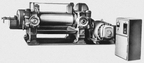

Двухвальный каландр с валами диаметром 560 мм для пластификации и нагревания резиновой смеси или пластических масс.
