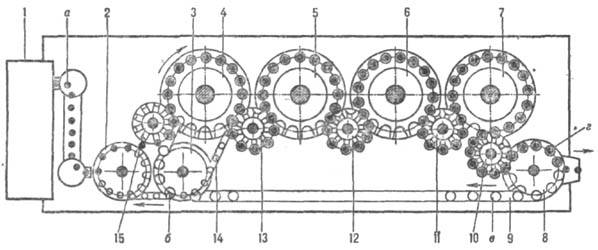

РКЛ-наиб. развитая совокупность технол. роторных машин; ее более простые представители-технол. роторные автоматы и автоматич. роторные линии-широко применяются в пром-сти. РКЛ включают неск. роторных машин, соединенных между собой транспортными роторами и конвейерами (рис. 1) и работающих в едином рабочем цикле, а также системы привода и управления.
Рис. 1. Схема роторно-конвейерной линии для литья термопластов под давлением: а-заготовки; б-инжекц. цилиндр; в - пресс-форма; г-изделия; 1-бункер; 2-ротор дозирования; 3-ротор смыкания пресс-форм; 4-ротор инжекции; 5, 6-роторы охлаждения; 7-ротор размыкания пресс-форм; 8-ротор съема изделий; 9, 14-конвейеры возврата пресс-форм и инжекц. цилиндров; 10-13, 15 - транспортные роторы.

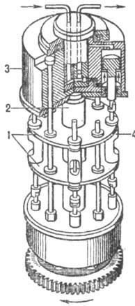

В каждой роторной машине выполняется определенная операция процесса, реализуемого в РКЛ. Такая машина состоит из ротора, закрепленного на валу, систем исполнит. органов, блокодержателей для крепления инструментальных блоков и блоков технол. орудий (инструментов), расположенных по окружности ротора (рис. 2). При необходимости в машине может выполняться автоматич. контроль состояния инструмента (напр., его износ) и (или) качества выполнения операции (напр., определяется масса изделия, его характерные размеры и т. п.); при нарушении регламента производится соотв. замена инструмента или отбраковка изделия.

Рис. 2. Технол. роторная машина с гидравлич. приводом исполнит. органов: 1 - блокодержатели; 2-вал; 3-ротор с блоком исполнит. органов (гидроцилиндров); 4-блок технол. орудий (инструментов).
