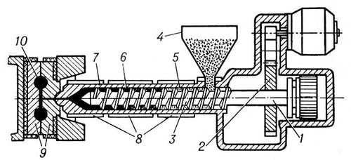

Литьё под давлением полимерных материалов, метод изготовления изделий различной формы из пластических масс (термопластов и реактопластов) и резиновых смесей, при котором материал нагревается и размягчается (пластицируется) в обогреваемом цилиндре литьевой машины (рис.), откуда под давлением червяка или поршня нагнетается в литьевую форму. После остывания материала (для термопластов), отверждения (для реактопластов) или вулканизации (для резиновых смесей) он сохраняет конфигурацию и размеры изделия. Метод пригоден для переработки термопластов в изделия объёмом от 0,1 до 30 000 см3, а также специально разработанных реактопластов и резиновых смесей в изделия объёмом до 3000 см3. Преимущества метода по сравнению с другими методами формования изделий из полимерных материалов — высокие производительность и качество изготовляемых изделий.

Червячная литьевая машина для полимерных материалов: 1 и 2 — приводы поступательного и вращательного движений червяка; 3 — червяк (при пластикации материала совершает вращательное и медленное поступательное движение вправо; при нагнетании материала в форму — быстрое поступательное движение влево); 4 — бункер; 5 — нагреваемый материал; 6 — расплавленный (пластицированный) материал; 7 — обогреваемый цилиндр; 8 — обогреватели; 9 — литьевая форма; 10 — изделие.
