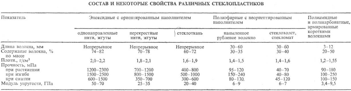

Св-ва стеклопластиков зависят гл. обр. от состава, диаметра и длины стекловолокна, его ориентации и содержания в связующем, от взаимодействия на границе стекловолокно-связующее, технологии изготовления. Отличаются высокой прочностью (см. табл.), низкой теплопроводностью и плотностью, радиопрозрачностью, хим. стойкостью и атмосферостой-костью, обладают высокими электроизоляц. и диэлектрич. св-вами.

При изготовлении деталей электроизоляц. назначения обычно применяют нити, ленты и ткани из алюмоборо-силикатного стекловолокна диаметром 3-10 мкм, деталей теплозащитного назначения-нити и ткани из кремнеземного и кварцевого волокна диаметром 7-11 мкм. Плотность, прочность, модуль упругости и коэф. теплопроводности стеклопластиков линейно возрастают с увеличением содержания в них волокна до 70-82% по массе; коэф. теплопроводности составляет 0,35-0,45 Вт/(м·К), уд. теплоемкость 0,84-1,46 кДж/(кг·К), коэф. линейного расширения вдоль волокна в однонаправленных стеклопластиках (3-6)·10-6 К-1 (что в 3-5 раз меньше, чем поперек волокон); e 4,5-8, tgd 0,002-0,05. Наиб. прочностью и модулем упругости обладают стеклопластики на основе эпоксидного связующего с однонаправленным расположением волокон при приложении нагрузки вдоль волокна. Изменяя ориентацию волокон, в широких пределах можно регулировать св-ва стеклопластиков в соответствии с условиями нагружения изделий.
