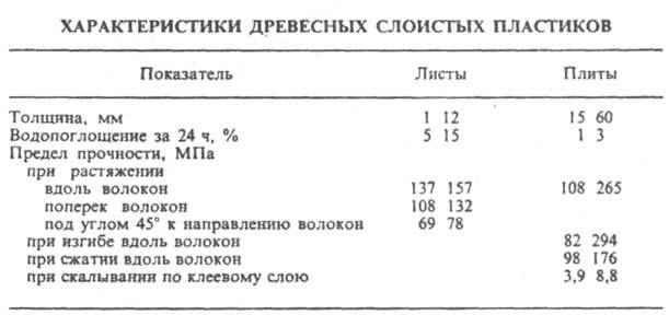

ДРЕВЕСНЫЕ СЛОИСТЫЕ ПЛАСТИКИ, изготовляют прессованием (145°С, 12,5-20 МПа, с послед. снижением т-ры и давления) пакета из листов лущеного березового шпона. Предварительно сухой, выдержанный, отсортированный шпон пропитывают спирторастворимой феноло-формальд. смолой в ванне, спец. агрегате или на клеенаносящем станке (при получении нек-рых видов древесных слоистых пластиков на шпон дополнительно наносят масло) и сушат при 65-90°С. Сборку пакетов ведут с заданным (от марки пластика) расположением волокон шпона в смежных слоях (параллельное, взаимноперпендикулярное, со смещением на 45° и др.). Кромки пластика обрезают и покрывают смолой. Длина древесных слоистых пластиков 700-3600 мм, ширина 500-1500 мм (пластики м. б. цельными или составными; последние склеены в длину из неск. листов шпона, уложенных внахлестку или встык); по толщине древесные слоистые пластики делят на листы и плиты (см. табл.).
Древесные слоистые пластики - конструкционные, электроизоляционные, антифрикционные материалы, используемые в машинo- и судостроении, авиационной, электротехн., легкой и др. отраслях пром-сти. Изделия из них (напр., подшипники, зубчатые колеса, втулки, вкладыши) изготовляют мех. обработкой. Начало произ-ва древесных слоистых пластиков относят к 30-м гг. 20 в. Объемы произ-ва невелики.
