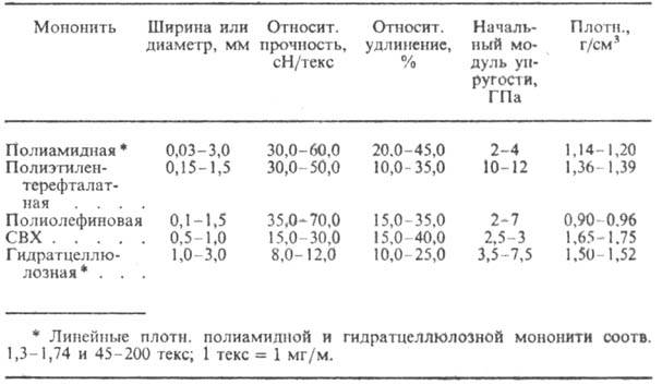

Осн. св-ва мононитей близки к св-вам обычных комплексных нитей (см. Волокна химические, а также табл.). Для полиамидных мононитей характерны высокие прочность, устойчивость к истиранию и знакопеременным деформациям, прочность в узле и петле, достаточная атмосфсростойкость, однако они имеют невысокий модуль упругости, нестойки к действию щелочей и к-т. Мононити из полиэтилентерефталата, наряду с высокой прочностью, обладают повышенными модулем упругости и износостойкостью; они более гидрофобны, чем полиамидные мононити, имеют высокую био- и атмосферостой-кость. Полиолефиновые мононити имеют высокие прочность, устойчивость к знакопеременным деформациям, гидрофоб-ность, хим. стойкость, однако обладают низкими атмосфере- и износостойкостью. Мононити из СВХ гидрофобны, износостойки; для них характерны высокие электроизоляц. св-ва, однако сравнительно невысокие прочность и устойчивость к знакопеременным деформациям.
Гидратцеллюлозные мононити (в осн. вискозные) имеют низкие прочность и усталостные характеристики, гидрофильны, легко окрашиваются, обладают низкой био-, хим- и атмо-сферостойкостью.

СВОЙСТВА РАЗЛИЧНЫХ ВИДОВ МОНОНИТЕЙ
