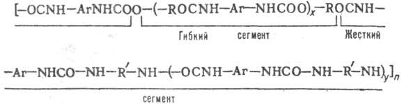

ПОЛИУРЕТАНОВЫЕ ВОЛОКНА (спандекс, эластон, клирспан, глоспан, эспа, фуджибо, кингспан, лубелл, моби-лон, опелон, ройка, дорластан, лайнел, викспан, спандэвен, ацелан), высокоэластичные синтетич. нити, получаемые из сегментир. полиуретанов (преим. полиуретанмочевин). Повторяющееся звено полиуретана включает гибкий и жесткий сегменты:
R-макрорадикал (мол. м. 1000-3000) простого полиэфира преим. состава [—СН2СН2СН2СН2О—]n или сложного полиэфира —R:—О—[—(O)CR:'COOR:O—]„ (где R:-этилен, пропилен, бутилен, изоамилен; R:'- бутилен); R' -этилен, 1,2-пропилен или —СН2—Аr—СН2—, Аr = —С6Н4— либо —С6Н4СН2С6Н4—. В пром-сти используют преим. блокполиуретан, у к-рого х = у = 0.
Протяженные участки макромолекул, содержащие гибкие сегменты, имеют свернутые конформации (спираль, клубок), а группы, находящиеся в них, обладают малой энергией межмол. взаимодействия, напр. (кДж/моль): 2,8 (СН2), 4,2 (О) и 12,1 (СОО); т. стекл. соед., содержащих такие сегменты, от —40 до — 60 °С. Более высокие энергии межмол. взаимодействия уретановых и карбамидных групп коротких жестких сегментов (36 и 59 кДж/моль соотв.) обеспечивают образование т. наз. физических поперечных связей и небольших участков кристаллизации. Сочетание гибких и жестких сегментов в макромолекулах создает каучукопо-добную структуру, способную к высокоэластичной деформации при небольшом усилии, а относит. удлинение при разрыве достигает 400-700%. Эластич. св-ва и макс. значения деформации растяжения нити можно регулировать, меняя структуру сегментов в полиуретане.
