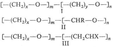

Алифатические полиэфиры простые включают-полиацетали [—CHR—О—] , где R = Н или алкил; полимеры
алкиленоксидов [—(СН2)x—О—]n,
у к-рых атом Н в цепи м. б. замещен (напр., на алкил); сополимеры алкиленоксидов
друг с другом (ф-ла I), с ацеталями (II) или виниловыми мономерами (III)
(X = Н или к.-л. заместитель);
циклич. полимеры, получаемые из бициклич. алкиленоксидов (ф-ла IV) и диэпоксидов
(V)
