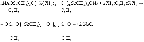

  4) Реакция обменного разложения, при которой натриевые соли органосиланолов реагируют с органохлорсиланами или с галогенсодержащими солями металлов, например:
  Метод нашёл практическое использование для синтеза полиметаллоорганосилоксанов.
