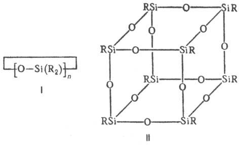

ОРГАНОСИЛОКСАНЫ, кремнийорг. соед. со связями Si—О—Si. Различают линейные органосилоксаны, напр, дисилоксаны R3SiOSiR3, трисилоксаны R3SiOSi(R2)OSiR3 и т.д., органоциклосилоксаны (ф-ла 1) и органосилоксаны клеточного строения (II).

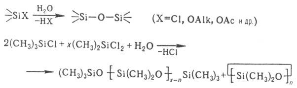

Осн. путь синтеза органосилоксанов-гидролитич. конденсация кремний-орг. соед., а также гидролитич. соконденсация моно-, ди- и трихлорорганосиланов, напр.:
Органосилоксаны получают также гетерофункцион. конденсацией хлор-, алкокси-, ацилокси-, амино- и др. органосиланов с дигид-роксидиорганосиланами, напр.:
