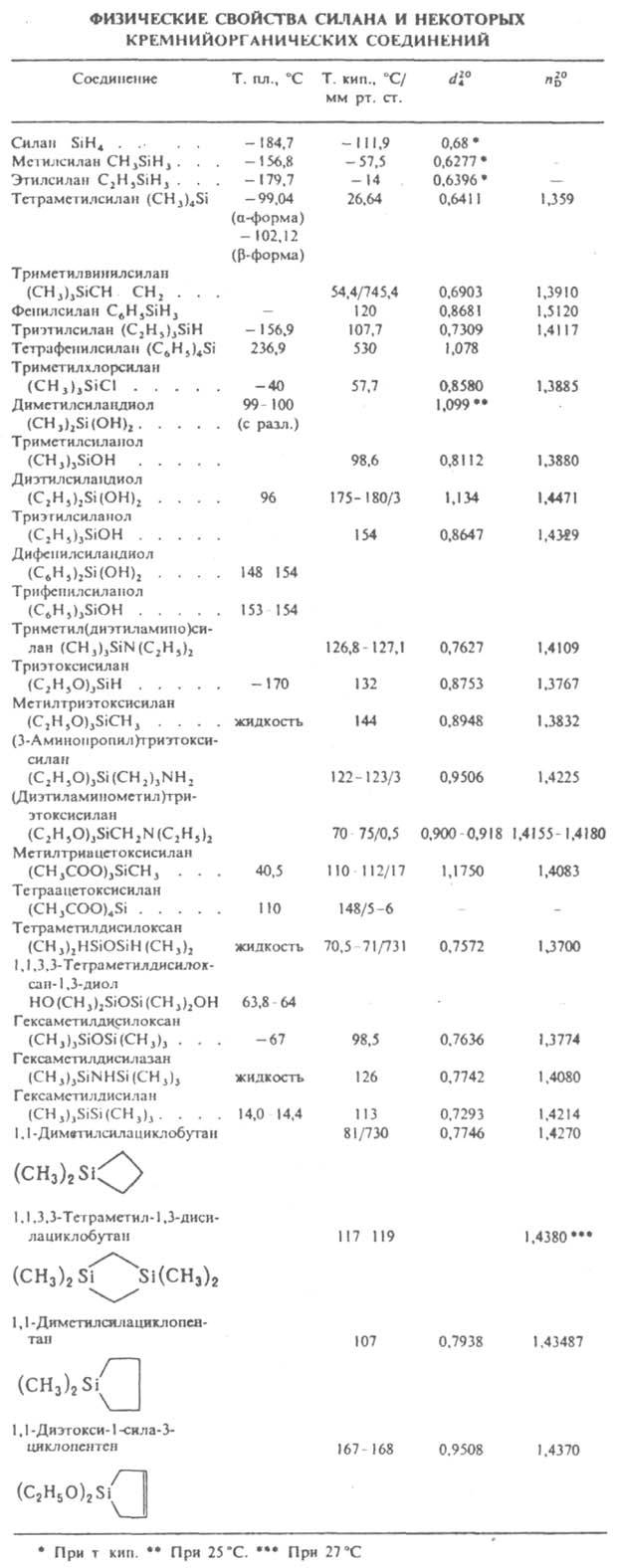

Физические свойства. Замещение атома водорода у атома Si на др. атомы, орг. и неорг. группы увеличивает т-ры кипения кремнийорганических соединений, изменяет в широком диапазоне и др. их св-ва (см. табл.). Для кремнийорганических соединений характерно понижение т-р плавления и кипения при переходе от производных дисилана к соответствующим производным дисилоксана, несмотря на увеличение мол. м., что является следствием низкого межмол. взаимод. последних. Большинство кремнийорганических соединений раств. в орг. р-ри гелях. Нек-рые кремнийорганические соединения, содержащие гидрофильные группы (напр., [НО(СН3)2Si]2О, (C2H5O)3Si(CH2)3NH2 и др.), раств. в воде. Органосиланы, органосилоксаны-диэлектрики с высоким уд. объемным сопротивлением 1.1014-1.1016 Ом.см, элсктрич. прочностью 20-200 кВ/мм и tgd 0,01-0,001. В И К спектрах кремнийорганических соединений полосы поглощения, обусловленные крeмнийсодержащими фрагментами, примерно в пять раз более интенсивны, чем полосы соответствующих углеродных аналогов. И К спектры характеризуются след. полосами поглощения (в см-1): 2250-2150 (SiH), 1250 (Si—CH3), 1630, 1125 (Si-C6H5), 3700-3650, 3400-3200 (Si-OH своб.), 1100-1000 (Si—О—Si), 800-670 (Si—Cl). В отличие от соед. углерода, для спектров ЯМР кремнийорганических соединений характерна нелинейная зависимость величины хим. сдвига от числа однородных заместителей, связанных с центр. атомом Si. Масс-спектры кремнийорганических соединений, характеризуются наличием пиков молекулярных (квазимолекулярных) ионов и малым числом осколочных ионов. Важную роль играют разнообразные перегруппировочные процессы, напр. внутримол. диспропорционирование.

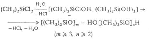

Скорость гидролиза определяется природой заместителей у атома Si, pH среды, присутствием катализаторов. Кремнийорганические соединения, у к-рых X=Cl, OCH3, OCOCH3, NR2, SR гидролизуются уже влагой воздуха; в щелочной среде образуются силаноляты, напр.:
R3SiX+2NaOH:R3SiONa+Н2О
Во мн. технол. процессах силанолы - промежут. продукты, к-рые далее конденсируются с образованием силоксанов, напр.:
В связи с этим гидролиз кремнийорганических соединений часто наз. процессом "гидролитич. поликонденсации". Кремнийорганические соединения со связями Si—H, Si—Si гидролизуются в щелочной среде до силоксанов с количеств. выделением водорода, напр.:

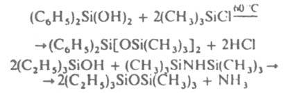

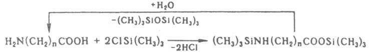

Способность активного атома водорода или металла в орг. соед. замещаться на триалкилсилильную группу используют для т. наз. силильной защиты, или силилирования (силилированием наз. также введение замещенной силильной группы в хим. соед.). Для этой цели соед. обрабатывают (CH3)3SiX [X=Cl, N(C2H5)2, NHSi(CH3)3 и др.] или (C2H5)3SiH в присут. катализаторов (PdCl2, NiCl2, основания и т. д.). При протолизе полученных триалкилсилильных производных водой, спиртом, водными р-рами к-т и оснований атом водорода регенерируется, напр.:
Временная замена подвижного атома Н на триалкилсилильную группу позволяет выделять, очищать и идентифицировать малолетучие и термически нестабильные орг. соед. Кремнийорганические соединения способны к мeжмол. обмену заместителями в присут. катализаторов, напр. АlСl3 (р-ция диспропорционирования):

Для кремнийорганических соединений характерна также гетeрофункцион. конденсация, напр. силанолов с хлорсиланами и силазанами:
Алкоксисиланы конденсируются с силанолами при 20 С в присут. катализаторов (оловоорг. соед., амины и др.). аминоорганоэтоксисиланы - без катализатора. Органоизопропилидeнаминоксисиланы RnSi[ON=C(CH3)2]4-n и opнaноаминосиланы RnSi(NR'R:)4-n обладают повыш. реакц. способностью при конденсации с силанолами. Конденсация силанолов с ацетокси-, алкоксисиланами и др. в присут. влаги воздуха положена в основу методов "холодной вулканизации" кремнийорг. композиц. материалов. Алкоксисиланы вступают в гетерофункцион. конденсацию с. галоген- или ацетилоксисиланами в присут. электроф. катализаторов (НСl H2SO4, FeCl3 и др.), напр.:

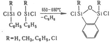

При термич. конденсации органохлорсиланов в газовой фазе или конденсации хлорсиланов с орг. соед. образуются кремнийорг. гетeроциклы, напр.:
