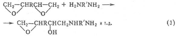

ПОЛИПРИСОЕДИНЕНИЕ (аддиционная поликонденсация, миграционная полимеризация), поликонденсация, не сопровождающаяся выделением низкомол. в-в. Типичные примеры полиприсоединения-образование полиуретанов из диизоцианатов и гликолей (ур-ние 1) и полимочевин из диизоцианатов и диаминов (2), отверждение диэпоксидов диаминами (3) или диолами:
Известны также р-ции поликонденсации, роль акцептора подвижного атома Н в к-рых выполняют не только изоциа-натные группы, атомы N и О, но и ненасыщ. группы С=С или С=С (см. также Полиимиды).
