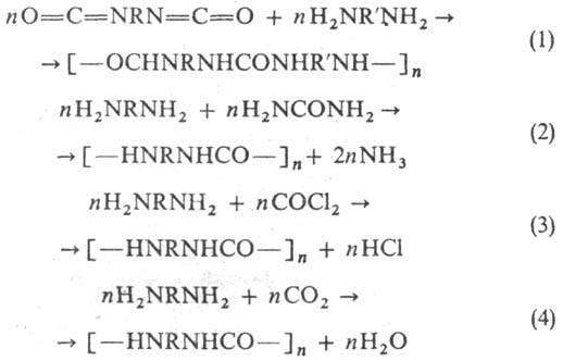

ПОЛИМОЧЕВИНЫ (поликарбамиды, полиамиды угольной к-ты), полимеры, содержащие в основной цепи макромолекулы группы —HN—СО—NH—. Получают: полиприсоединением диаминов и диизоцианатов (ур-ние 1) при 0-30°С (кат.-третичные амины, фосфорорг. или металло-орг. соед.), диизоцианатов и воды при 80-100°С [диизоциа-нат разлагается до СО2 и диамина, вступающего в р-цию с избытком диизоцианата по ур-нию (1)]; поликонденсацией диаминов и мочевины (2), диаминов и фосгена (3), диаминов и СО2(4), диаминов и диуретанов, замещенных угольной к-ты или COS, азидов дикарбоновых к-т и воды:
