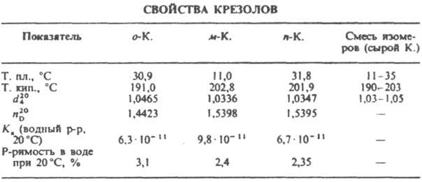

КРЕЗОЛЫ (метилфенолы, гидрокситолуолы), мол.м. 108,14. Существуют орто-, мета- и пара-изомеры - бесцв. кристаллы или жидкости (см. табл.). Крезолы хорошо раств. в этаноле, диэтиловом эфире, бензоле, хлороформе, ацетоне; раств. в воде, р-рах щелочей (с образованием солей-крезолятов). Подобно фенолу" крезолы-слабые к-ты.
