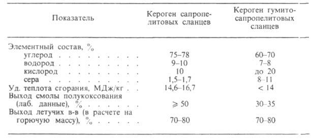

В сухом в-ве горючих сланцев содержится 50-80% неорг. в-в и 20-35% керогена (иногда до 50%). Минер. часть состоит из карбонатов Са (преимущественно), Mg, Fe, кремнистых и глинистых компонентов (кварца, полевых шпатов и сложных алюмосиликатов); встречаются включения FeS2, а также соединений Ge, Be, Sc и др. редких элементов. Кероген содержит ароматические, алициклические, а также орг. кислород- и серосодержащие соед.; практически не раств. в орг. р-рителях (см. табл.).
ХАРАКТЕРИСТИКА КЕРОГЕНА РАЗЛИЧНЫХ ВИДОВ ГОРЮЧИХ СЛАНЦЕВ
